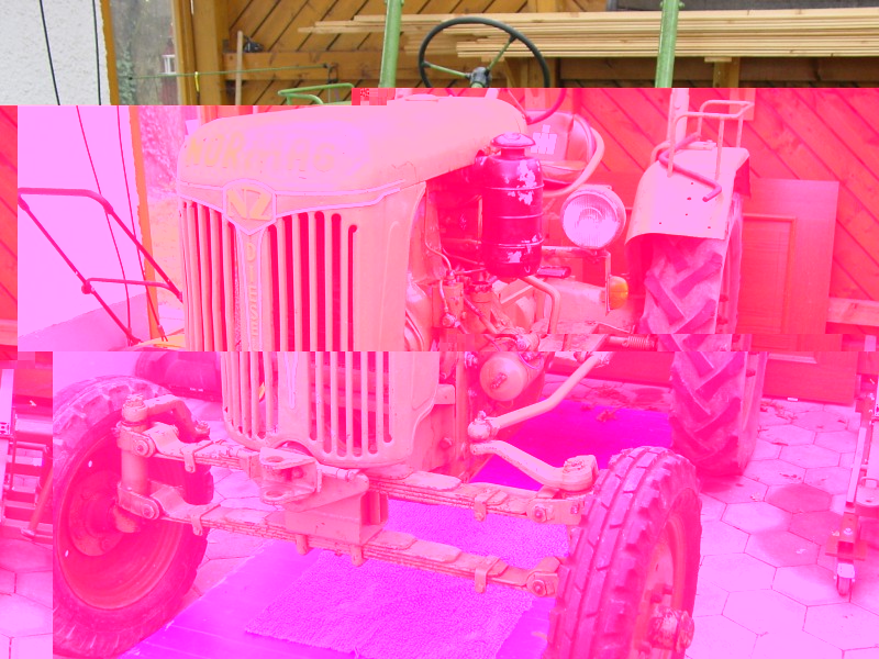

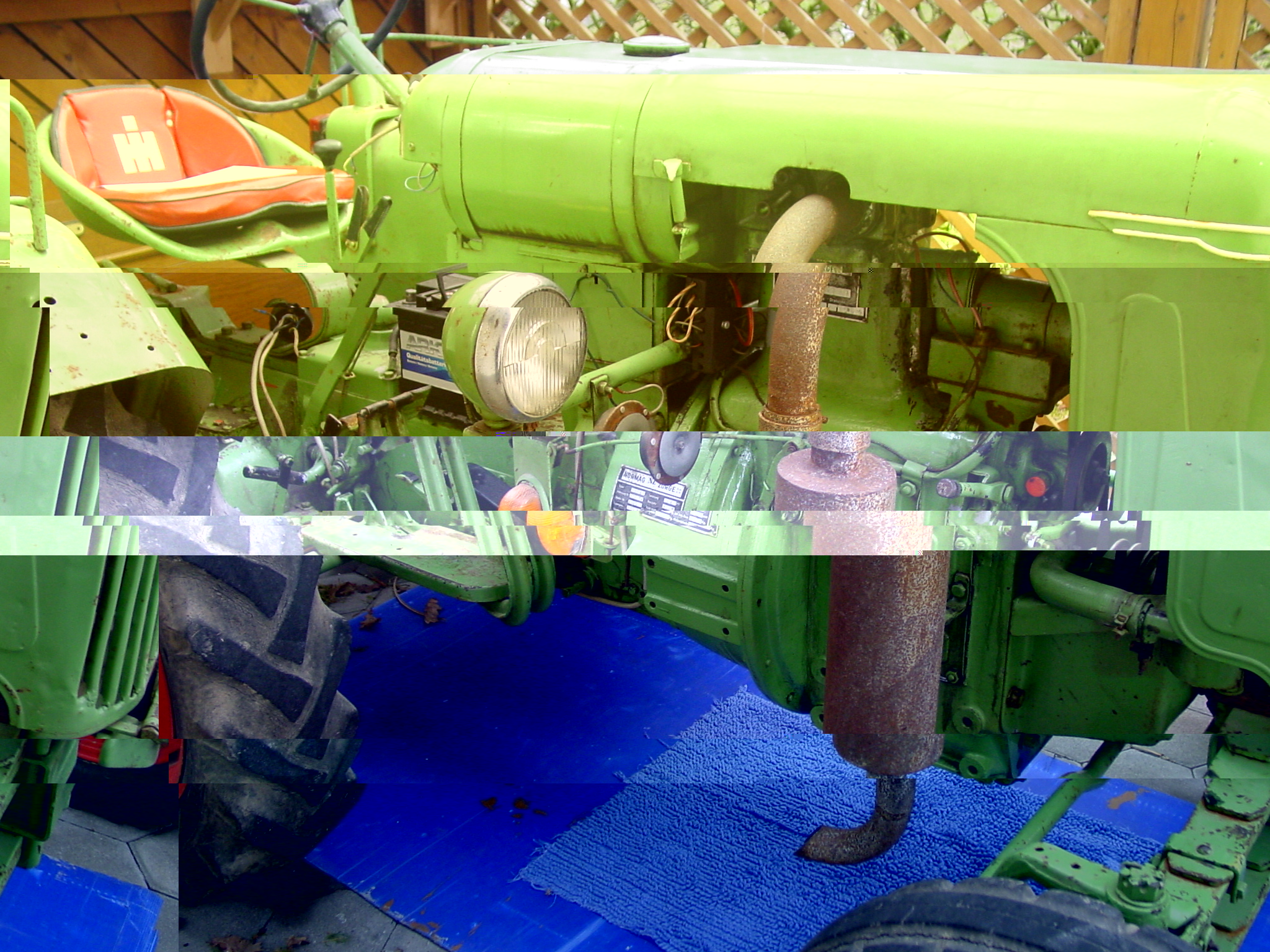

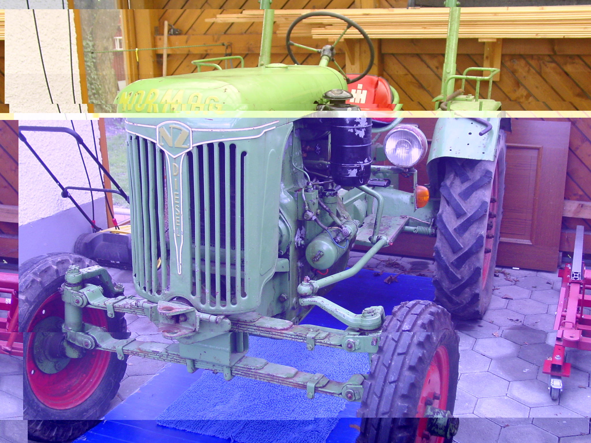

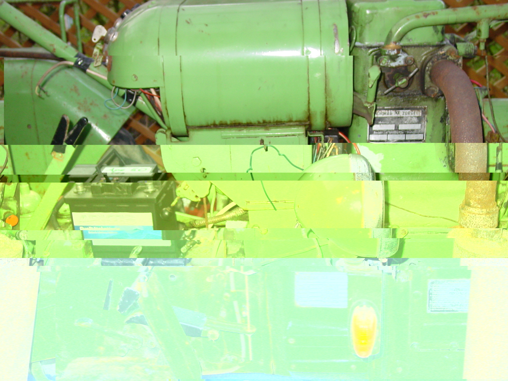

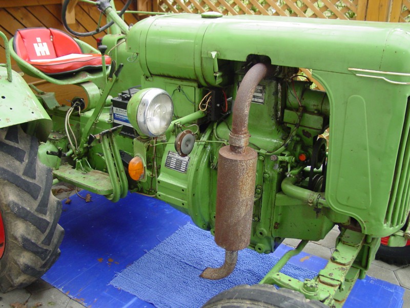

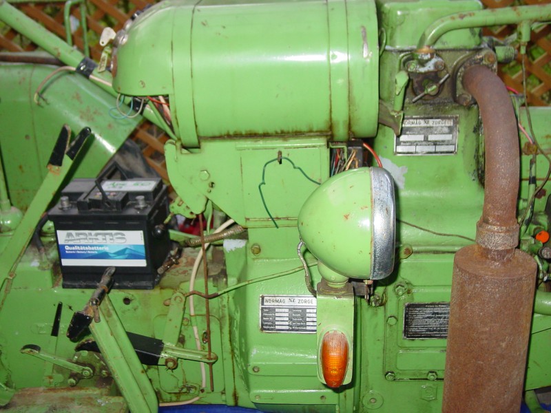

Liebe Forumsfreunde,
wo befindet sich eigentlich die Glühkerze im NG 20 mit BM 15 A Motor?
Die Frage ist wahrscheinlich für Euch sehr banal, ich habe aber keine Ahnung!
Ich würde natürlich mein Fahrzeug gerne über die Elektrik (Anlasser) starten, aber hier scheint bei mir der "Hund" begraben zu sein. Deshalb bräuchte ich auch einen Elektroschaltplan für meinen NG 20.
SG

Beitrag Re: Glühkerze
Eine Glühkerze hast du nicht und auch keinen Glühkerzenhalter und ich will dir auch sagen warum:
Die Bauteile gehören an die selbe Stelle wie der Zündpapierhalter, so dass man nur entweder das eine oder das andere verbaut haben kann.
Soll heißen: Wenn du dir einen Glühkerzenhalter mit Glühkerze besorgt und eingebaut hast fällt dafür die Option weg mit Zündfix zu starten
Startest du denn eigentlich mit Zündpapier und Kurbel (liegt ja auf dem Kotflügel) oder mit Zündpapier und Anlasser? Ein Anlasser ist ja offensichtlich verbaut.
Übrigens tut mir das IHC Kissen in den Augen weh :lol:

Vielen Dank für Deine Rückmeldung!
Ich starte momentan mit Kurbel und "Zündis".
Er lässt sich mit der Kurbel leicht starten.
Langfristig würde ich natürlich lieber über den Anlasser starten, falls das überhaupt möglich ist. Kann man das eigentlich nachrüsten? Wann ja, wie groß ist der Aufwand?

Also ein Anlasser ist ja dran, wenn der so weit verkabelt wird (oder schon ist) kannst du ja auch mit Zündfix mit Anlasser starten.
Ein Bekannter hat einen O&K der macht das genau so, Zündfix rein, Anlasser drehen, läuft, fertig.
Um auch zu glühen bräuchtest du halt eine Glühkerze mit Halter, wie da die Möglichkeiten sind so etwas zu beschaffen kann ich nicht sagen, aber ich vermute mal mit sehr schlechter Verfügbarkeit… :?
Aber davon ab ist mit Kurbel starten immer ein Highlight. Mache ich auch manchmal als Gag. Dann glühe ich halt mit der Glühkerze vor, denn Kurbel ich und denn geht der an, halt auch relativ einfach wie du es beschreibst

wenn du derzeit mit Zündpapier startest kannst du auch umrüsten auf Glühkerzenhalter mit Glühkerze MB71 oder Bosch KE/GA2/4
Diese Glühkerzen haben kein Einschraubgewinde und werden mit dem Halter fixiert.
siehe auch hier:
viewtopic.php?f=3&t=2243&p=17253&hilit=gl%C3%BChkerzenhalter#p17253
Und wie Marvin schon geschrieben hat:
Einen Anlasser hast du verbaut - trotzdem kannst du mit Zündpapier arbeiten :)
Meine O&K sind werksseitig genau so ausgestattet ;)

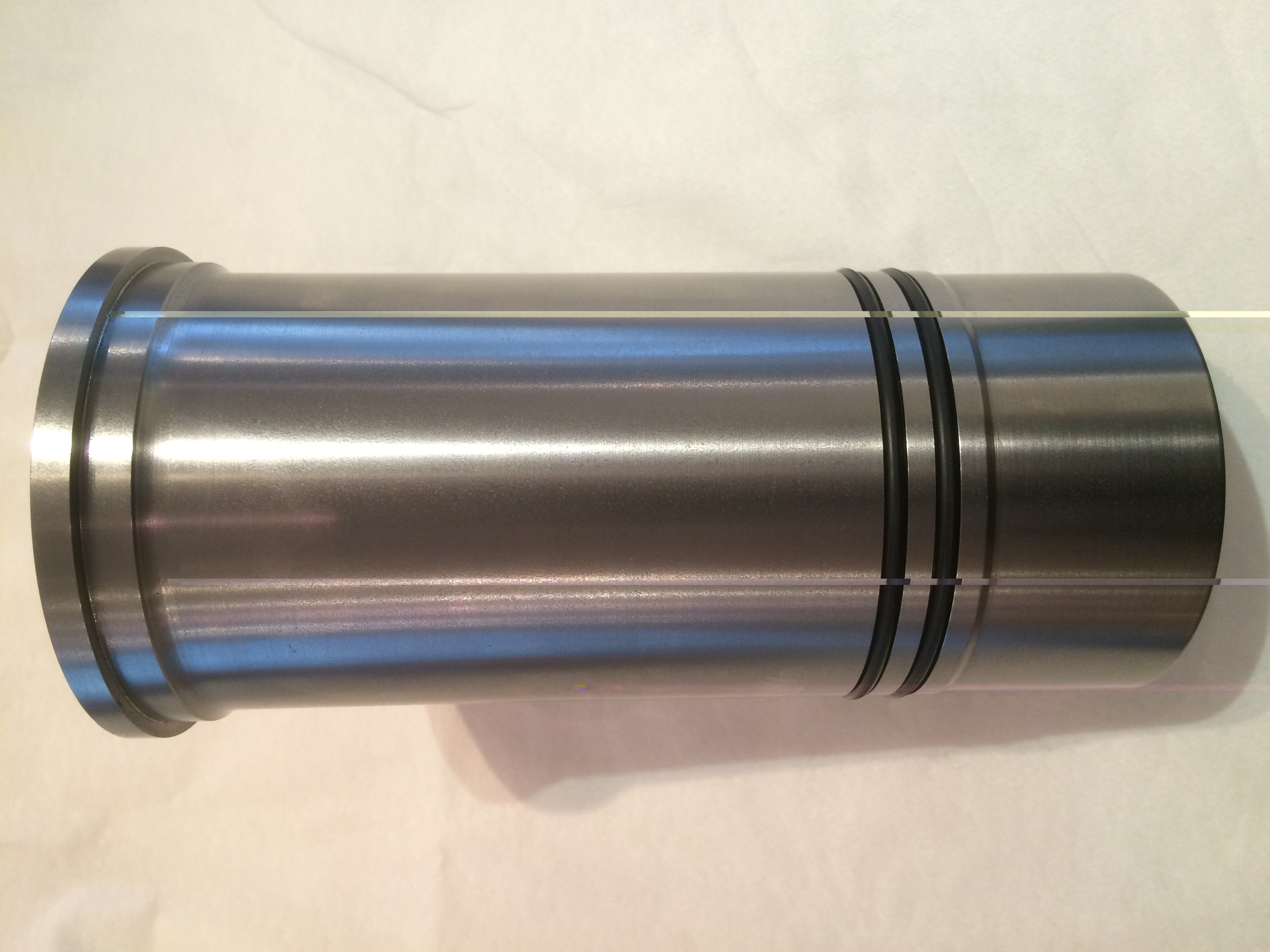

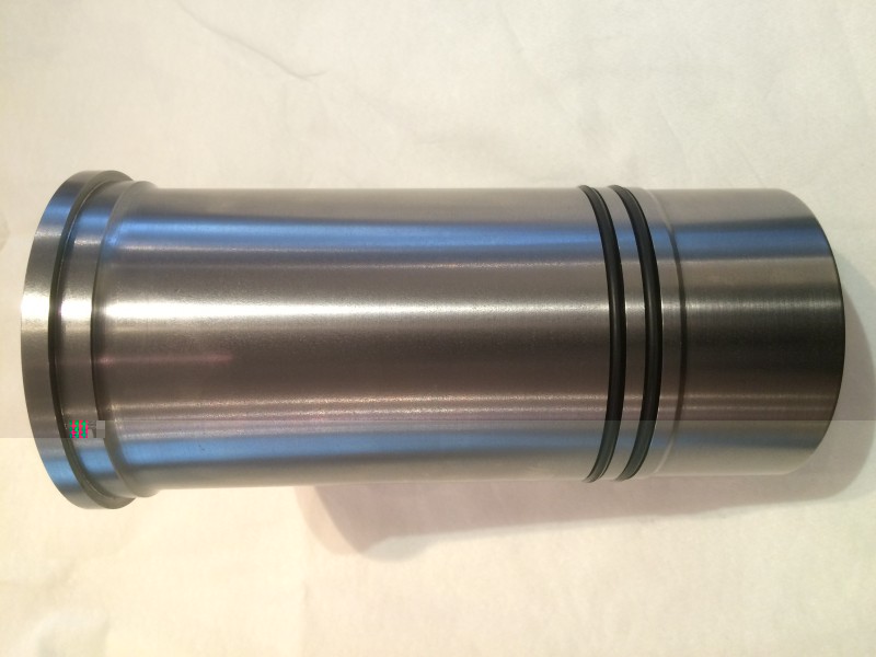

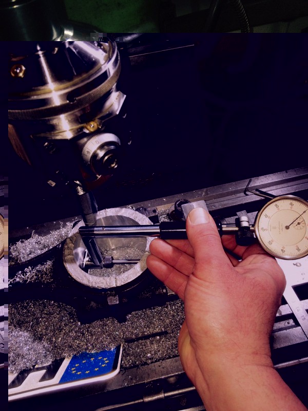

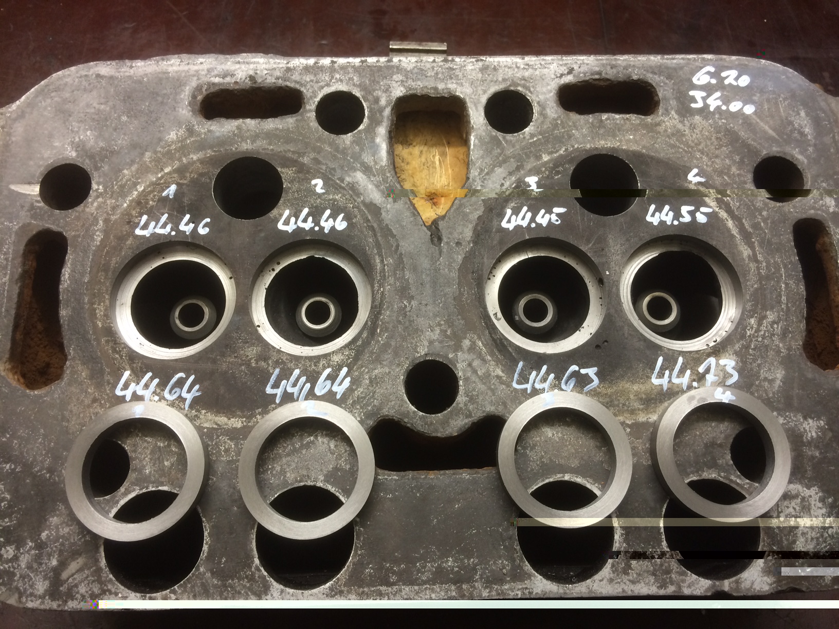

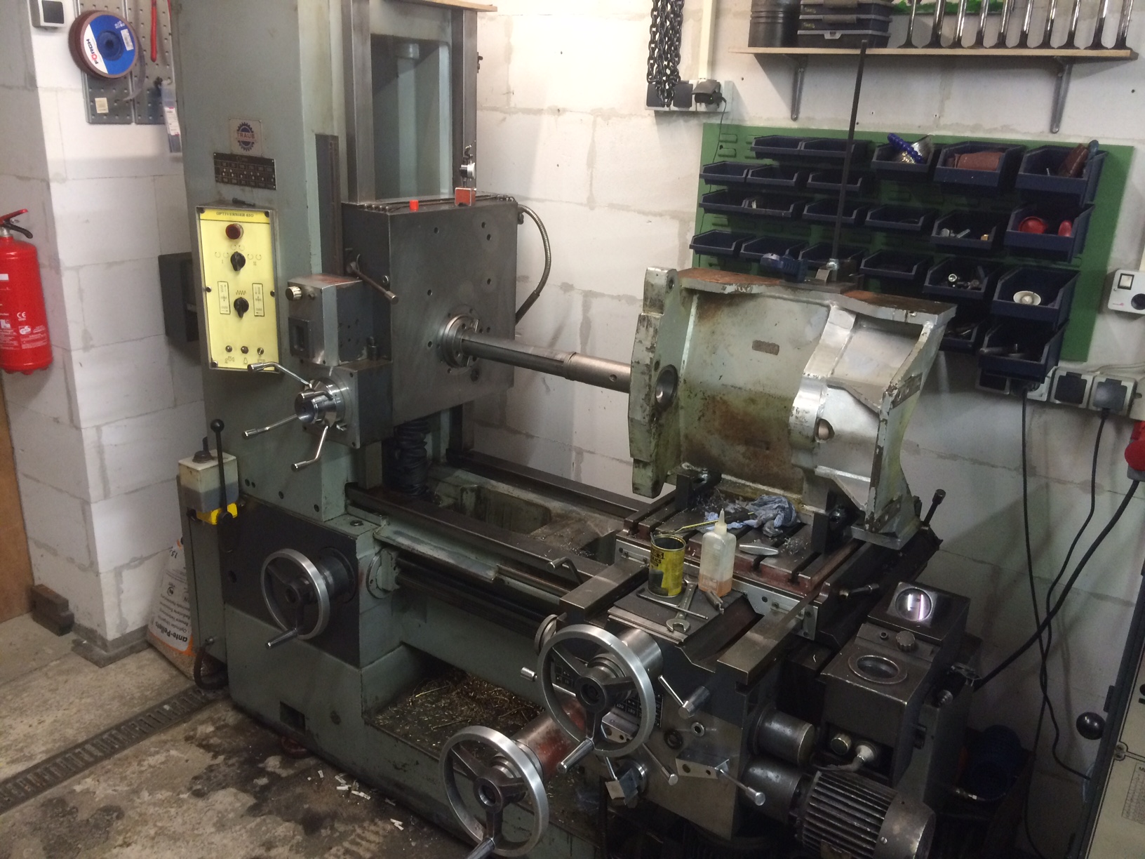

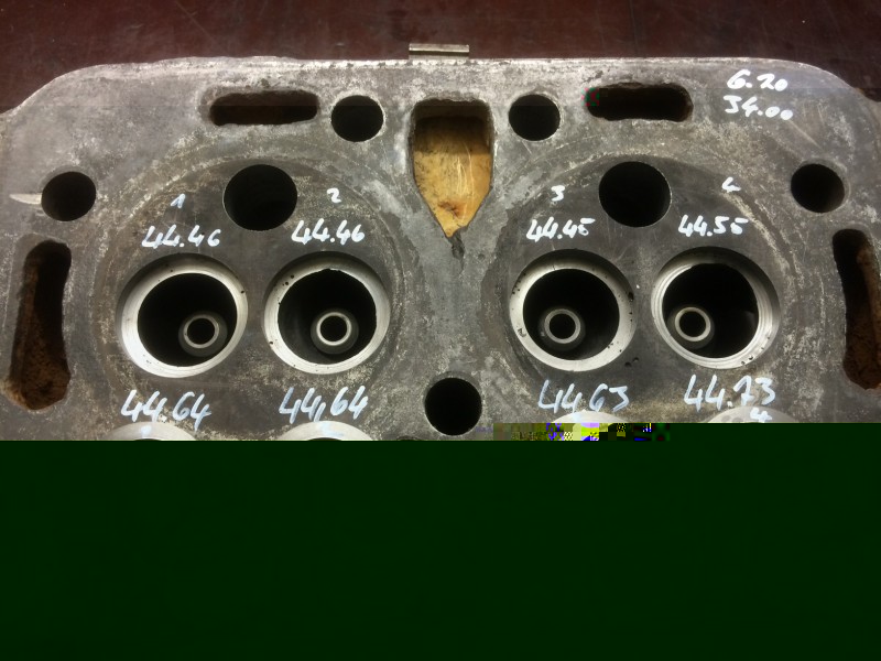

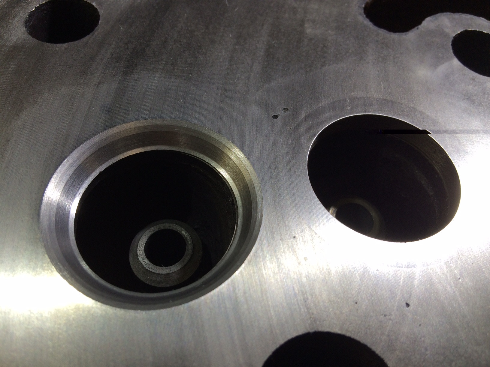

Hier mal Zylinderkopfüberarbeitung, Laufbuchsenherstellung, Bohrwerkarbeiten:
zylinderkopf.jpg [ 555.08 KiB | 21242-mal betrachtet ]
sitze.jpg [ 712.98 KiB | 21242-mal betrachtet ]
laufbuchse.jpg [ 1.1 MiB | 21242-mal betrachtet ]
bohr.jpg [ 554.96 KiB | 21242-mal betrachtet ]

Hast du jetzt die Laufbuchsen auch im Angebot?
Da du ja nun die Lagerschalen nun auch anfertigst wie sieht es mit Kurbelwelle schleifen aus?
Sonntag 19. April 2015, 07:43
Ja, die BM und KD Laufbuchsen mache ich selbst.
Pleullager mit und ohne Weißmetallausguß, die Kurbelwelle lasse ich weiterhin schleifen, eine eigene KW Schleifmaschine werde ich nicht anschaffen.
Ganz neu kommt grad hinzu das ich Kopfdichtungen anfertige.
Damit wäre das Programm eigentlich komplett.
