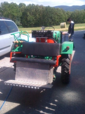

Ich bin am verzweifeln. Mein kornett Raucht und Raucht. Neuer Kolben, Zylinder geschliffen, Spülkolben neue Ringe und gehohnt. Kurbelgehäuseentlüftung ok. Einspritzdüse neu gerichtet. Aber alles ohne Erfolg. Er raucht gleich wie vorher. Weiß irgendjemand Rat?

Also ich muß sagen ich hab seit dem Kauf das richtige Öl eingefüllt, nochmal nach kurzer Zeit einen Ölwechsel gemacht und seit dem hab ich den Eindrück je länger ich fahre, desto besser wird es. Ich hab von Wagner das unlegierte SAE 30.
Ich denke du musst mindestens mal 10 Stunden unter Last arbeiten, um eine Aussage machen zu können. Die Komponenten müssen sich ja auch aufeinander einschleifen.

Da muß ich Volker recht geben ..... habe auch nachdem ich das Öl gewechselt hatte , auch unlegiertes SAE 30 Öl verwendet , schon weniger Rauch.
Vorher war drinne 15W40 legiert !
Das richtige Öl ist auch ein Punkt der zu beachten ist.

Aber der Normag 2Takt Motor hat keine Gemischschmierung, sondern eine Druckumlaufschmierung wie der Motor bei Dir im Alltagsauto. Und das qualmt ja auch nicht. :mrgreen:
Natürlich darf der Normag alleine schon aufgrund des Alters etwas qualmen, aber eine Nebelmaschine darf meiner nicht sein.

ordentlich unter mäßiger Last einfahren!
Bei meinem wurde es nach der "Wiedereweckung" nach einigen Stunden um Größenordnungen besser mit dem Rauch.

Öl habe ich auch unlegiertes 30er.
Habe jetzt auf 7 Kilometer 2 Liter Öl verbraucht :o
Ist mir schon bewusst daß sich alles erst einlaufen muss. Aber 2 Liter ist mir doch viel vorgekommen. Gibt auch was Positives: Knapp auffahren gibts sicher nicht. Denn hinter mir ist es finster. Ich glaub mein Auspuff ist zu. Kann das auch was mit dem Qualm zu tun haben?

Also 2 Liter auf 7 km ist deutlich zu viel! Das ist ja ungefähr die Hälfte des Motorölinhaltes :!:
Auspuff solltest Du erstmal prüfen bevor Du weiterfährst.
Und, wenn Du noch den Öldeckel ohne Entlüftung hast, kann der Druck im Kurbelgehäuse nicht entweichen wie er soll und drückt das Öl in den Brennraum. :shock:
Die Entlüftung hat Normag ja nicht aus purer Langeweile eingebaut. :mrgreen:
