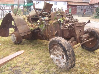

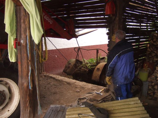

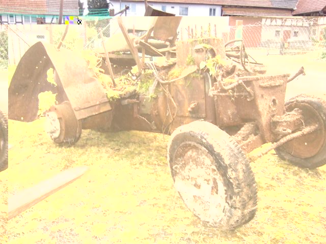

mal gucken was bei rauskommt. Die Anbaukonstruktion ist die Originale. Hab vorgestern in ner wüsten Aktion ein altes Gerippe von nem NG22 aus der Erde gezogen mit Anlasserdrehkranz und Anlasseraufnahme. Jetzt muss ich die Teile nur noch irgendwie heil da rauskriegen. Weiss zufällig jemand wie der original Anlasserdrehkranz auf der Schwungscheibe fest ist? Aufgeschrumpft oder geschraubt? Bin echt mal gespannt aufs zerlegen also Schlüssel braucht man keine mehr nur noch Trennscheibe und Brenner. :D

Also das is mal nen highlight von NG 22, wo findet man denn noch sowas? Aber das allermeiste ist da ja auch nicht mehr dran ;)

nee nicht wirklich. Aber das was ich brauch sieht noch gut aus. Man findet es da, wo es sein Opa vor ca 50 Jahren zum Ausschlachten abgestellt hat. Man muss es nur erst gesagt kriegen. :D

Aber die Daten sollten wir dennoch versuchen zu erhalten, wenn der Rest schon nicht viel taugt.
Das eine oder andere Teil ist ja vielleicht doch noch zu gebrauchen.
Den Motor sollte man zumindest mal öffnen, da stecken ja evtl. noch brauchbare Teile drin, vieleicht ist er sogar frostfrei.
Und die Vorderachse :?:
Getriebe :?:
...aber "schrauben" geht wahrscheinlich wirklich nicht mehr, evtl. noch ausbohren der Schrauben 8-)

Leider stand der schon 50 Jahre offen. :| Kopf ist ab....
Hab einen Frostriss gesehen der ist mindestens nen halben Meter lang. Denk mal am Motor ist nichts mehr zu gebrauchen. Das Getriebe stand leider auch offen. Diesselbe Diagnose. Wenn überhaupt dann noch was von der HA. Werd jetzt erstmal Getriebeglocke abziehen (am bestem mit 2 Schleppern an jeder Seite oder?) und dann mal sehen was man noch gebrauchen kann.
Hab hier im Forum auch noch ein Foto von dem im Einsatz unter "MIQ Vorfahren" .
Hab ein paar Spuren der Fahrgestellnummer gesehn. Wenn ich die genau raushabe meld ich mich. Das Typenschild vom Motor hab ich auf jeden Fall. Das ist das einzigste was noch gut aussieht.
