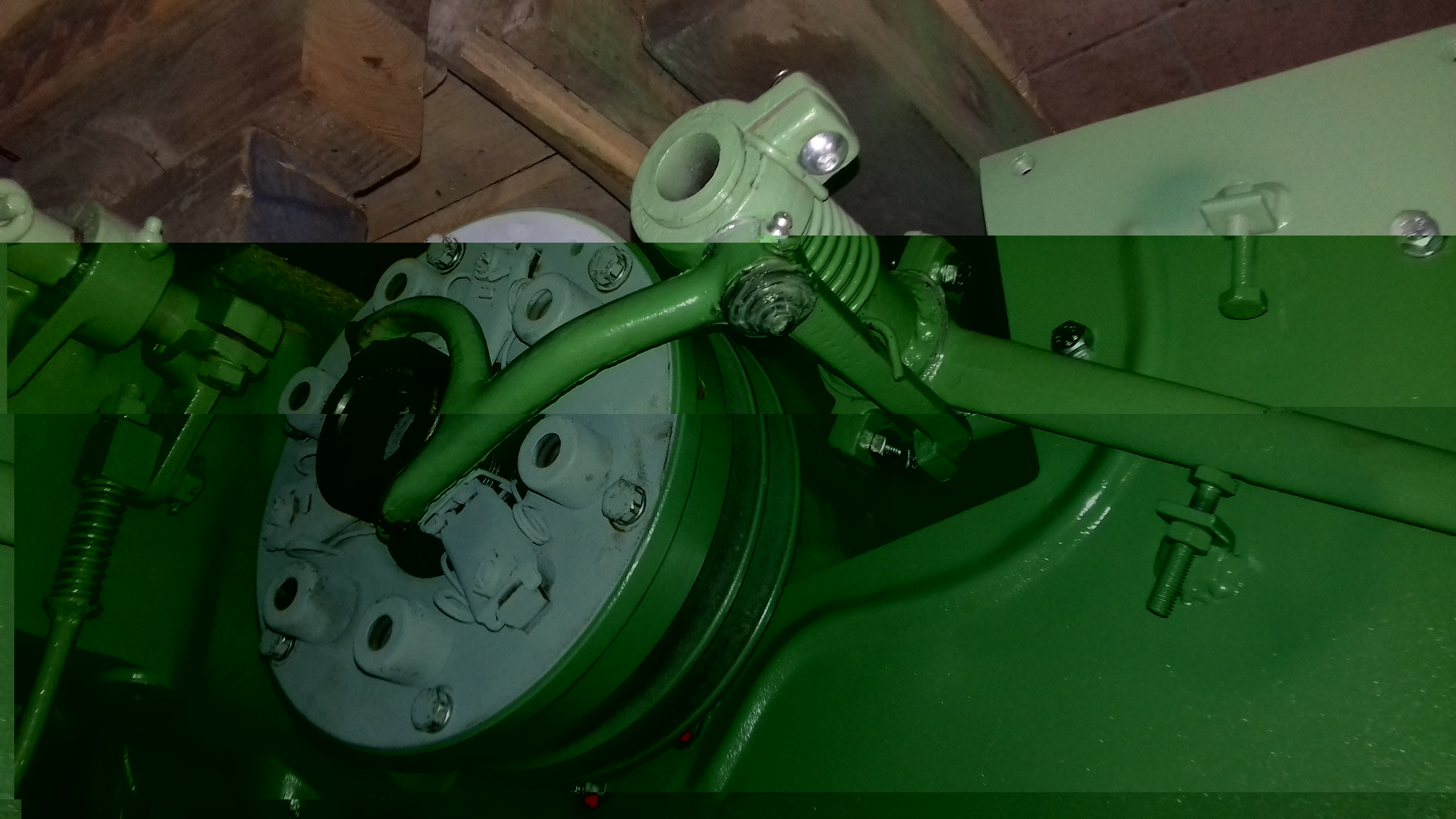

Ich habe bei besagtem Normag die Kupplung erneuert aber irgendwie passt das vorne und hinten nicht. Das Ausrücklager ist meiner Meinung nach viel zu weit weg von der Kupplung (ich dachte beim Altteil, es Läge an Federbruch oder ähnlichem) Der Versuch, das ganze mittels "Hebelverlängerung", die beiden Muttern an der Pedalklemme, weiter Richtung Kupplungsautomat zu bekommen hat auch nicht so ganz funktioniert.
Auf der Halterung des Ausrückhebels, wo sich normalerweise ein Sprengring befinden sollte, hat wohl mal jemand das Schweißgerät ausgepackt und einen Haufen Nietimitat angebracht. Auch bin ich mir nicht sicher, ob das Schweißgerät nicht auch am Kupplungspedal Anwendung fand. An der oberen Klemmschraube befindet sich nämlich ein Winkel, der sich mir im Vergleich mit der Ersatzteilliste nicht erschließt.
Hat vielleicht jemand Detailfotos von diesem Bereich zum Vergleichen oder nachkonstruieren?
Vielen Dank im Voraus!
Michael
Zur besseren Vorstellung hänge ich auch mal ein Bild der Problematik an.
IMG_20181211_193412.jpg [ 5.81 MiB | 7022-mal betrachtet ]

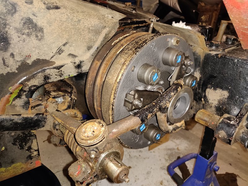

Bei mir sieht es im moment so aus
Mfg. Matthias
20181120_211546.jpg [ 2.3 MiB | 7005-mal betrachtet ]
