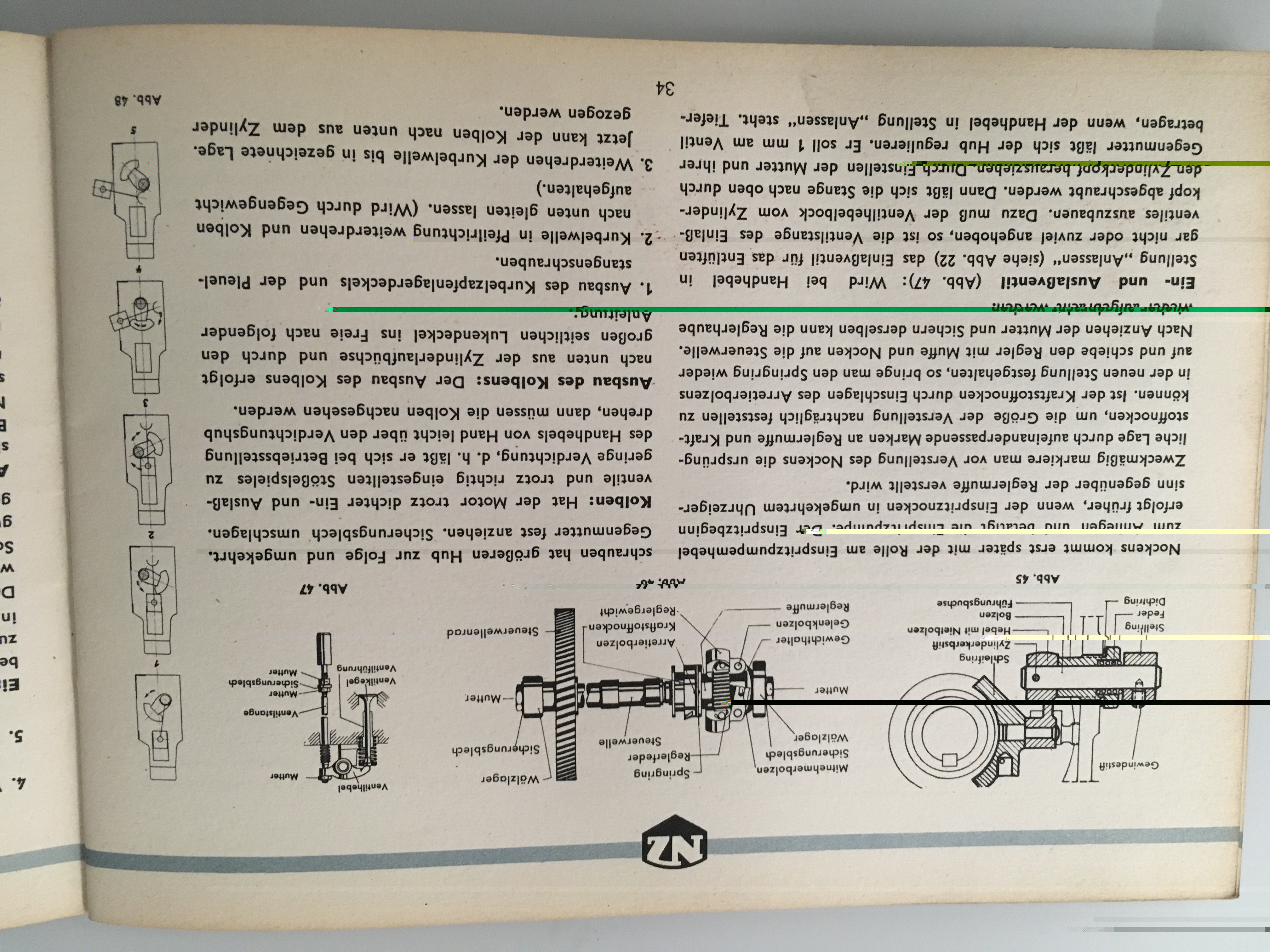

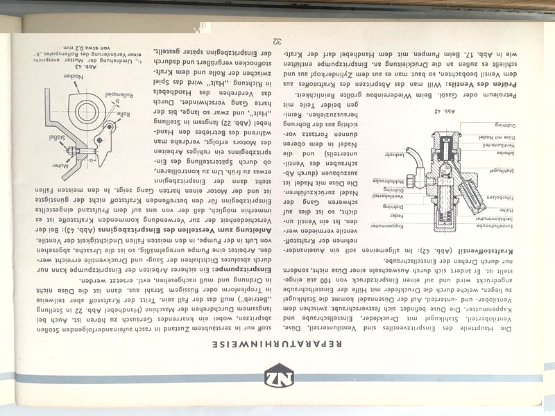

Hallo Mani!
Ich habe aus der „Beschreibung und Betriebsanleitung für Normag Traktoren“ mal drei Seiten herauskopiert, die sich mit dem Einspritzsystem des BM 15 Motors befassen. Vielleicht hilft es dir ja.
IMG_0297.jpeg [ 2.36 MiB | 7159-mal betrachtet ]
IMG_0298.jpeg [ 2.5 MiB | 7159-mal betrachtet ]
IMG_0299.jpeg [ 2.3 MiB | 7159-mal betrachtet ]
