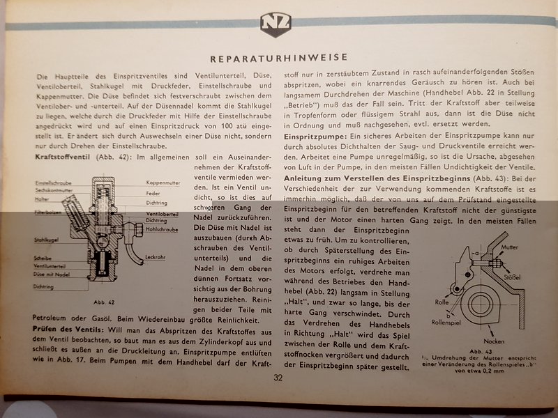

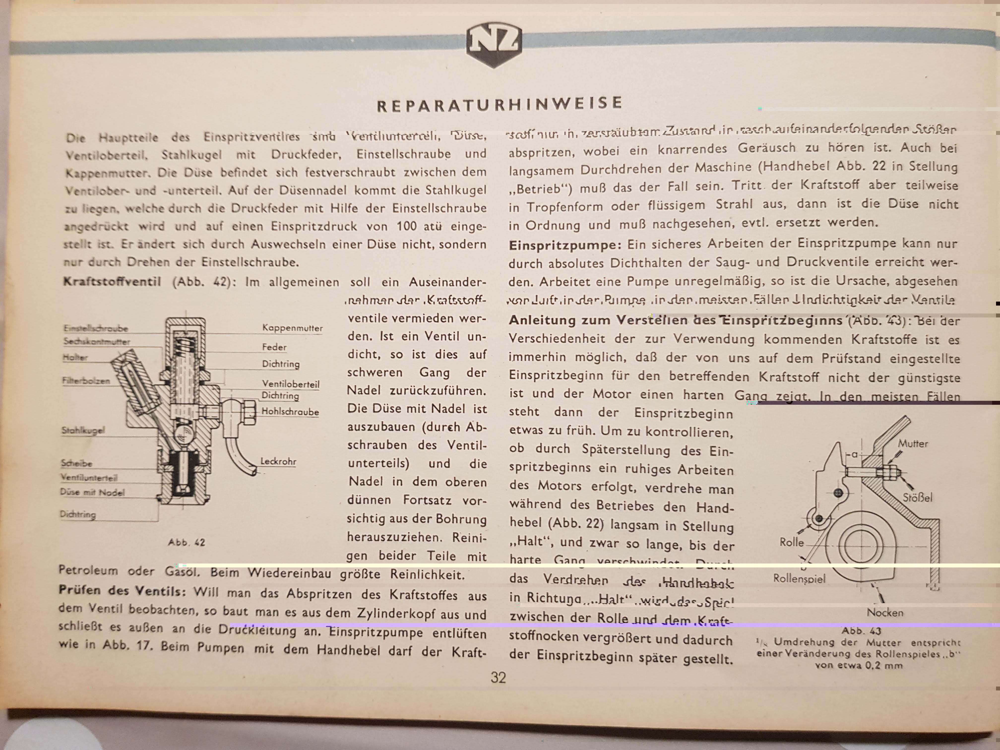

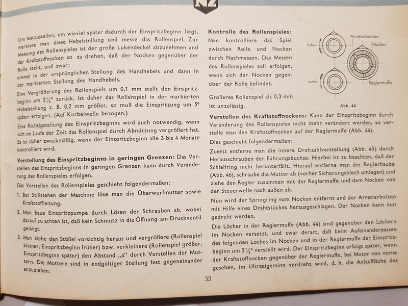

Hallo Christoph
Eventuell hilft dir das.
VG und viel Erfolg
