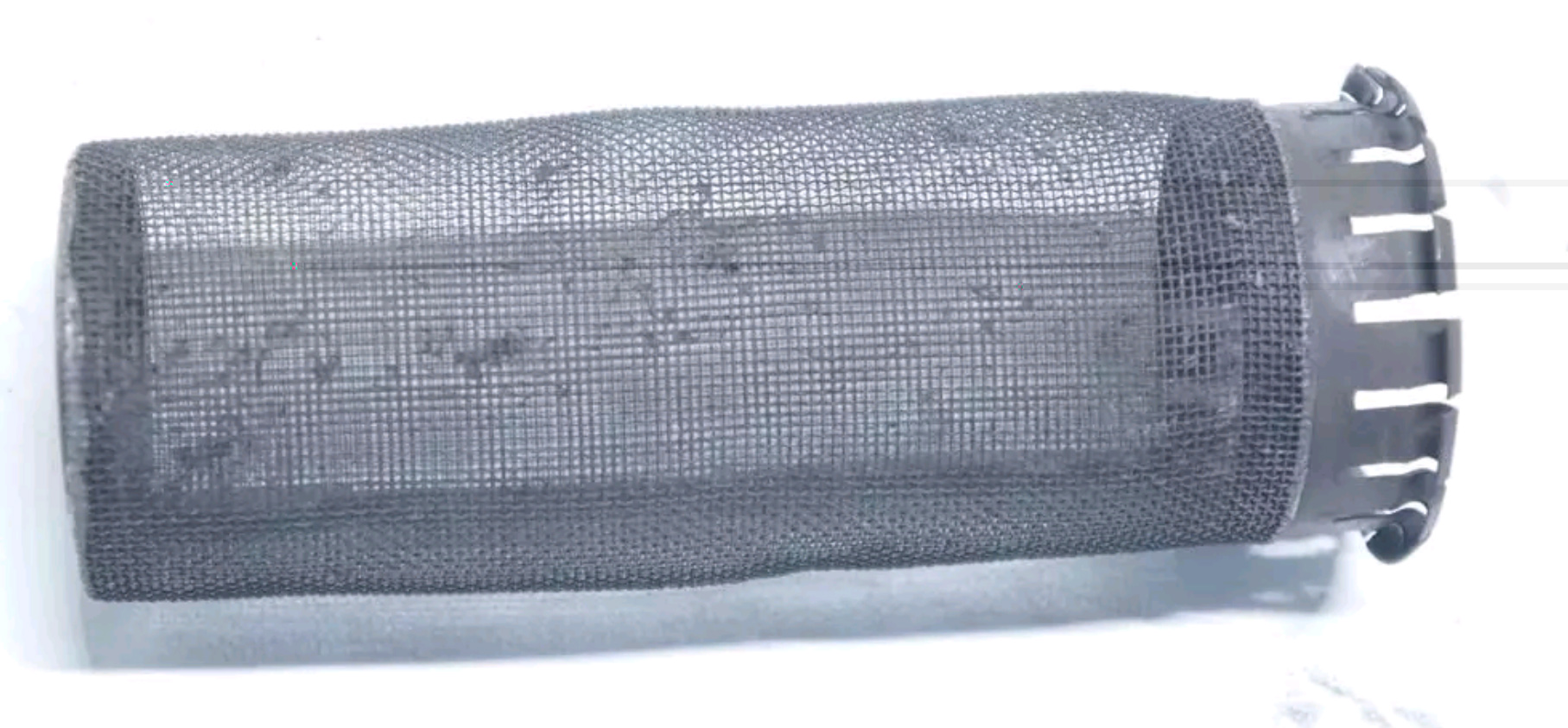

den Motor MWM AKD 311 Z gab es im Normag zwar nicht, war aber sonst sehr verbreitet und vielleicht kennt sich hier jemand auch damit aus. Ich habe an meinem Bautz AL 180 Ölwechsel gemacht. Der Motor hat keine abschraubbare Ölwanne. Am Boden des Motorgehäuses gibt es einen Grobfilter für das Motoröl. Dieser ist bei eingebautem Motor nur zugänglich durch Abschrauben des Schaulochdeckels. Das ist nicht ganz einfach, weil sich an diesem noch die Hydraulikpumpe mit entsprechenden Leitungen befindet.
Bei entfernter Ölablaßschraube kann man den Grobfilter durch die Öffnung sehen der ist direkt darüber. Ich hab mal mit dem Finger da rein getastet und festgestellt, daß der Filter irgendwie locker ist - sitzt zwar seitlich fest, aber hängt nach unten. Kann man mit dem Finger ganz leicht 1 cm hoch schieben und fällt dann von allein wieder runter. Ich habe hier auch sämtliche Literatur zu dem Motor. Der Filter ist nicht geschraubt, sondern wohl nur gesteckt und für die Abdichtung und den Halt (!) sorgt wohl nur ein Gummi-Rundring. Nun ist meine Befürchtung, daß das Teil irgendwann mal rausfällt und den Motor ruiniert. Kennt hier jemand diese Problematik?

ich kenne zwr diesen Motor nicht, aber bei den Normag BM-Motoren und auch beim MWM AKD12E ist dieses Sieb nur aufgesteckt.
An dem Sieb sind federnde Laschen, die es auf dem Rohr fixieren, siehe Foto rechts

Ich habe nochmal mit dem Ersatzteilkatalog verglichen und es ist auch bei meinem Motor genauso wie auf dem Foto vom BM 15.
Eigentlich sollte das Sieb nicht wackeln und relativ fest sitzen denke, ich. Da komme ich wohl nicht umhin, den Deckel doch abzunehmen und das mal genauer anzusehen. Ich finde die Konstruktion irgendwie bedenklich - wie gesagt, wenn das Ding vom Rohr rutscht, dann gibt es den Super-Gau.

Wenn die Feder-Klammern noch richtig funktionieren sitzt das eigentlich ziemlich stramm und sollte sich von selber auch nicht lösen

Und wenn die Feder-Klammern, aus welchen Gründen auch immer, ausgeleiert oder gar teilweise abgebrochen sind und deswegen nicht mehr richtig halten hilft eine passende, herumgelegte und fest angezogene Schlauchschelle. Dazu muss natürlich der Deckel geöffnet werden.
Dann wackelt nichts mehr.
Damit fahre ich schon seit Jahren ohne Probleme.
